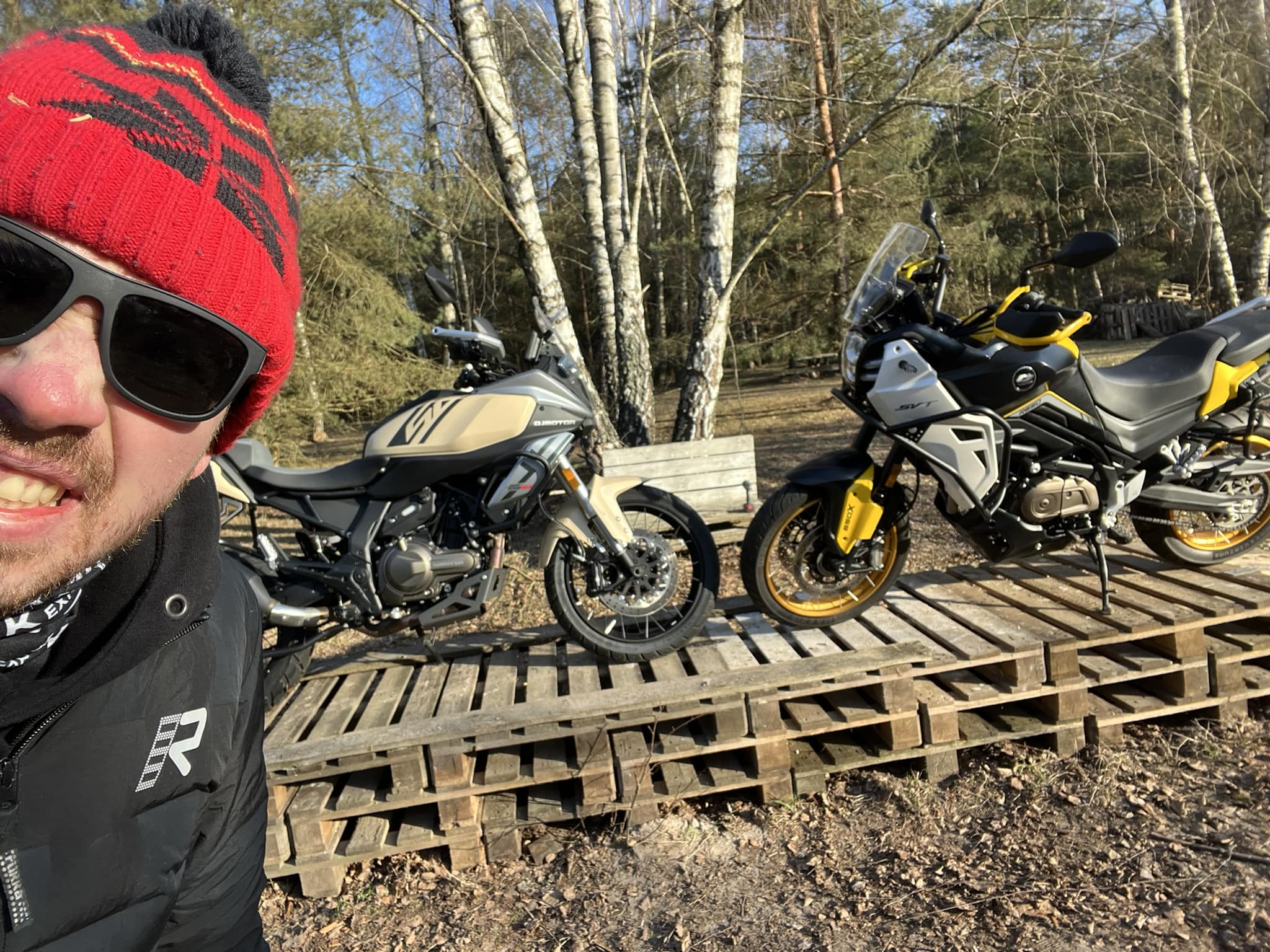

QJ SRT 600 VS SVT 650. Tańszy bije na głowę droższego? Czy motocykl za 24 900 zł może wygrać z moto za 31 900 zł!
  • Czy droższy motocykl musi być lepszy od tańszego? Czy tańszy musi być gorszy od droższego? Zapraszamy na pojedynek!
Nie tylko w świecie motocykli utarło się przekonanie, że wyższa cena oznacza lepszą jakość. Ale czy faktycznie zawsze tak jest? Czy droższy sprzęt rzeczywiście gwarantuje lepsze osiągi i nowocześniejsze technologie? A może to tańszy motocykl potrafi pozytywnie zaskoczyć i zaoferować więcej, niż byśmy się spodziewali?
Przykładem tej intrygującej rywalizacji są QJ SRT 600 i SVT 650 – dwa motocykle z segmentu lekkich adventure’ów. Na pierwszy rzut oka różnica w cenie sugeruje, że droższy model powinien zdeklasować swojego tańszego rywala. Ale czy na pewno? Bywa, że budżetowa opcja potrafi solidnie namieszać!
Który z nich faktycznie zasługuje na uwagę? Czy warto dopłacić do droższego modelu, czy może to tańszy okazuje się lepszym wyborem? Czas to sprawdzić!
Zapraszamy na pojedynek dwóch lekkich adventure: QJ SRT 600 kontra SVT 650!

QJ SRT 600 SX
QJ SVT 650X
Prowadzenie: wygoda kontra sportowa charakterystyka
SRT 600 to motocykl bardziej zwarty, lżejszy i intuicyjny w prowadzeniu. Dzięki niższej kanapie (845 mm) i mniejszej masie (220 kg) jest łatwiejszy w manewrowaniu. Lepiej „słucha” kierowcy i wybacza więcej błędów, co czyni go bardziej przyjaznym dla mniej doświadczonych motocyklistów.
Z kolei SVT 650 to maszyna bardziej masywna, z wyżej umiejscowionym środkiem ciężkości i bardziej gabarytowym przodem. Wyższa kanapa (850 mm) oraz większa masa (236 kg) sprawiają, że wymaga większej precyzji i technicznego zaangażowania w prowadzenie. Motocykl nie jest tak zwarty jak SRT 600 – ma bardziej turystyczną charakterystykę, a jego masa skupiona jest bardziej na przodzie, co utrudnia manewrowanie.
Pod względem zwrotności SRT 600 również wydaje się wygrywać. Łatwiej nim manewrować, jest bardziej zwrotny.
Wracając do kwestii kanapy – liczy się nie tylko jej wysokość, ale także kształt. W tańszej opcji zastosowano węższy profil, co ułatwia dosięgnięcie stopami do podłoża. Z kolei SVT 650 ma szerszą, trójkątną kanapę, która może utrudniać stabilne oparcie nóg, szczególnie niższym motocyklistom, wpływając tym samym na komfort podczas postoju.
